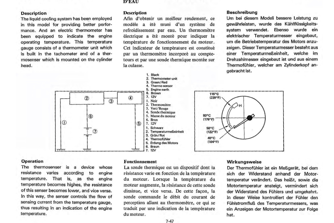

Salut tout le monde,
Est-ce que quelqu'un connais les seuil des jauge de température des RDLC? à  quelles températures correspondent l'entrée de la zone blanche, le milieu, et le début de la zone rouge? J'ai vendu mon dernier compteur du coup je peux même pas tester moi même :(.
Si quelqu'un a l'info ça serai top :).

je trouve ça ici même :
"à  titre indicatif, si tu atteins les 2/3 du cadran, et si ta sonde de culasse est bonne,cela donne environ 90°
et c'est impec !
juste avant le rouge, tu es à  115° et fait gaffe au joint de cuculasse"
Et je ne cherche pas à  savoir à  quelle température ça doit tourner mais qu'affiche la jauge et savoir à  quelle température Yam a prévu de les faire tourner et savoir quand le constructeur à  décidé que c'était trop chaud (début de zone rouge).
Re: Seuil jauge de température d'origine 350 RDLC (31k-57v)
Ok, trouvé tout seul comme un grand :
Désolé pour le dérangement xD.
J'imagine d'après ça qu'un RDLC qui fonctionne entre 70° et 90° est un RDLC qui fonctionne normalement et qu'il y a pas lieu de s inquiéter?

Encore une fois, je l'ai lu et je sais déjà  tout ça, je ne cherche pas la température optimale, je la connais, je cherche à  quel moment le moteur est en danger. Sinon oui, pour un cylindre alu chemise fonte, une température optimale c'est autour de 65°, pour un full alu, plutôt 56°, c'est à  cette température que tourne mon kart, mais si j'en crois la jauge de température d'origine, Yamaha te dis qu'entre 80° et 90° c'est pas mal pour ce moteur tel qu'il est prévu et qu'il faut pas t'inquiéter avant 100° passé (zone rouge à  115°), bon après je m inquiéterai avant mais ça laisse de la marge.
