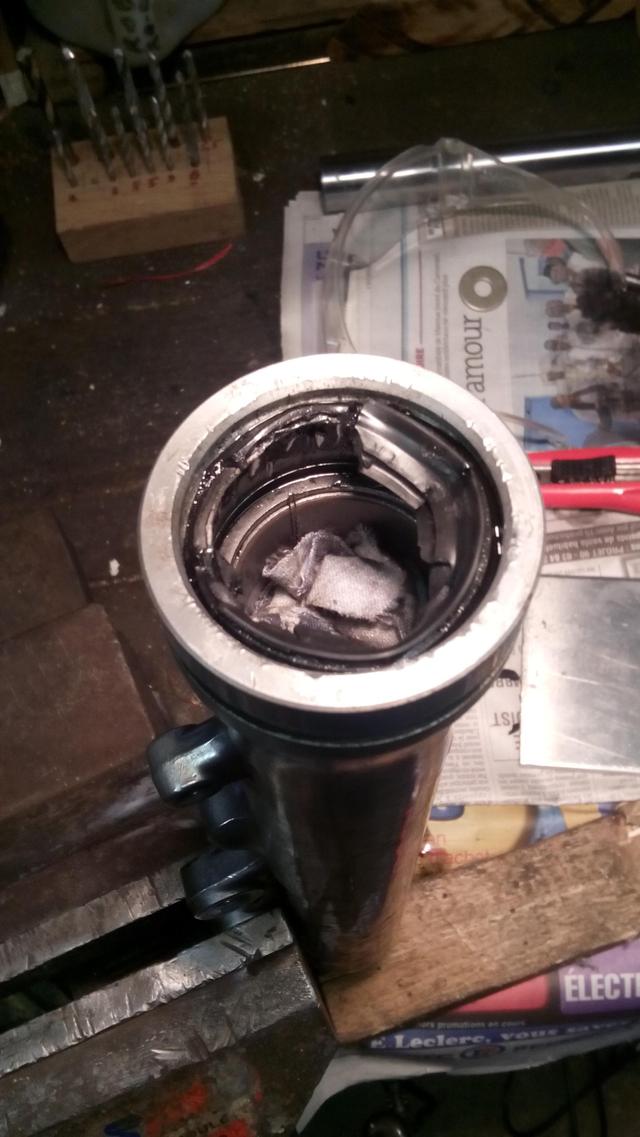

Bon, alors une photo de létat du spy avant les hostilités :

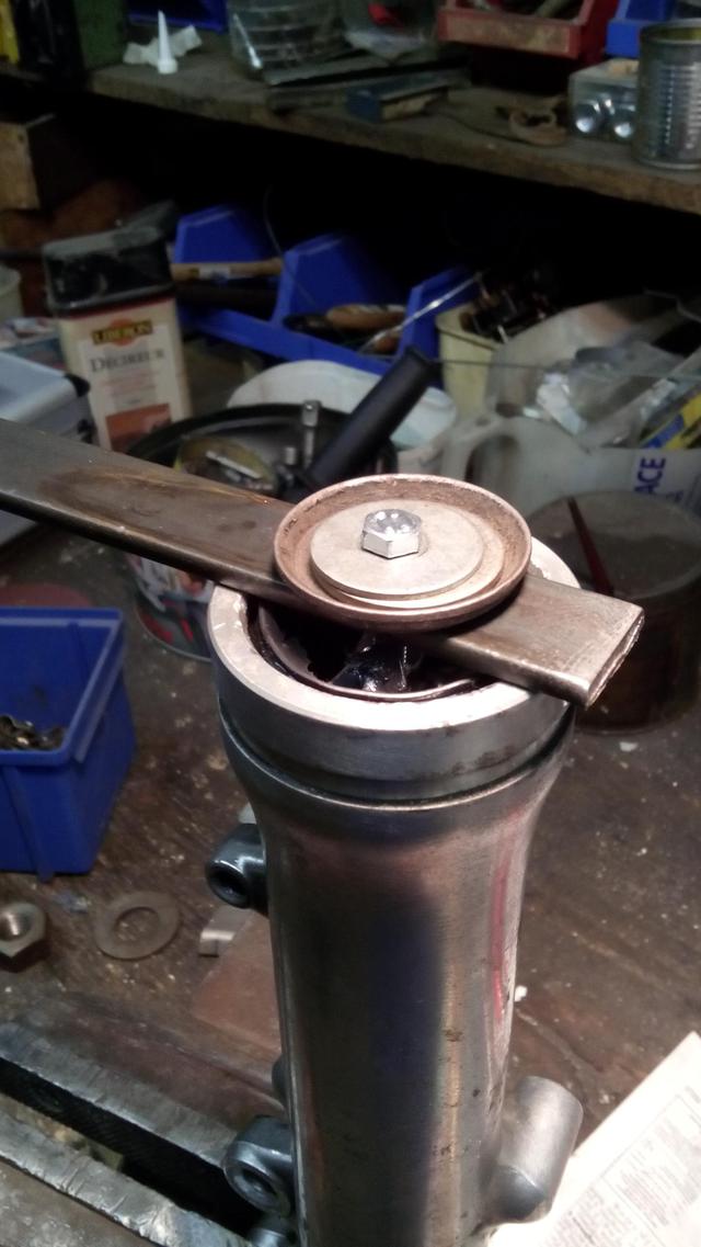

avec la solution arrache style cheville à  ressort :
Le spy n'a pas bougé, c'est l'arrache qui s'est mis en Z...

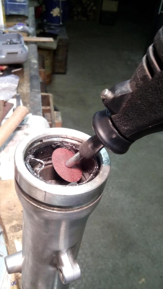

Du coup j'ai sorti la dremel pour sectionner le spy :
En faisant bien gaffe, j'ai coupé la partie métallique et pas la protection caoutchouc. C'est sorti tout seul et la porté du spy dans le fourreau n'est pas abimé. Ouf!!!!!!!!

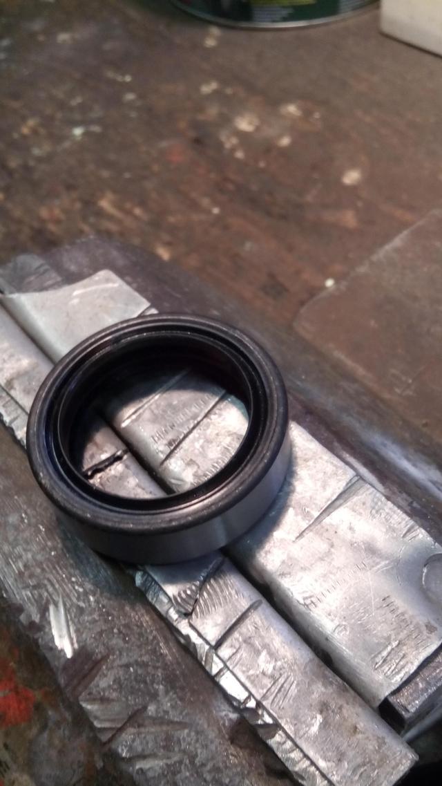

Oter moi d'un doute c'est bien dans cette position que je dois monter le joint? Face du haut de la photo vers le haut du fourreau?
et pas dans ce sens?
Re: changement joint spy fourche 350 4LO
1ere photo
PisseFeu
Messages : 118
Inscription : 05 juil. 2012, 16:09
Message par PisseFeu »
Ok merci
