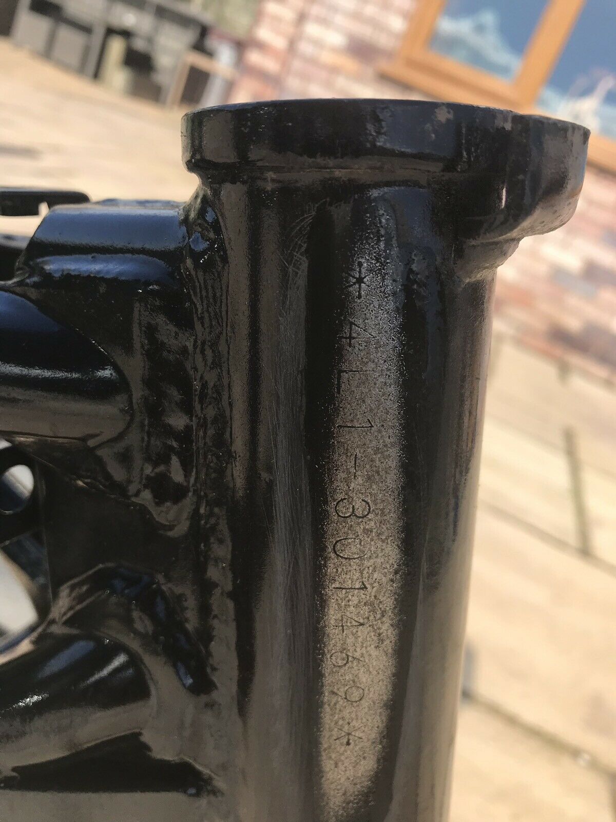

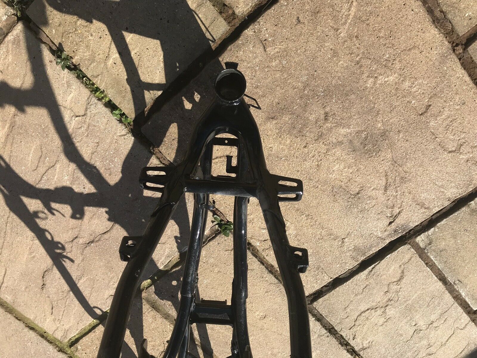

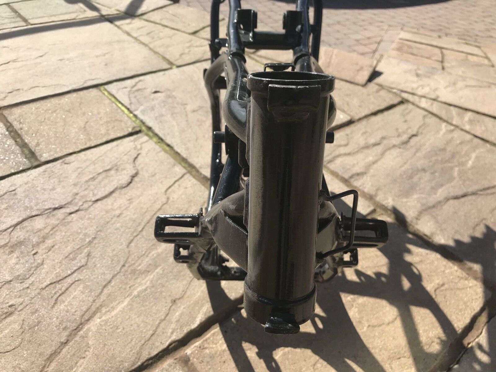

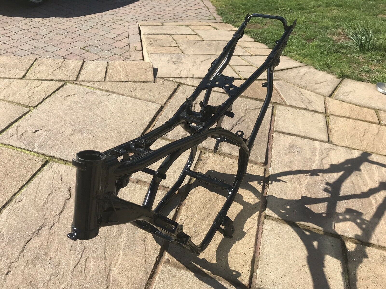

Re: Blocage de direction 4L0
à‡a ressemble au montage 31k:
Messages : 257
Impeccable !
C'est ce que je pensais.
Merci beaucoup.
