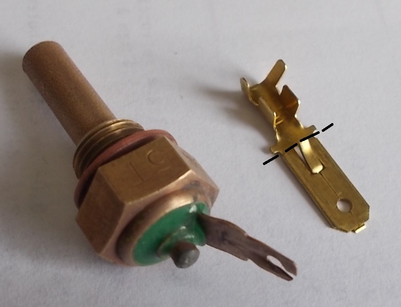

Une sonde plus courte te donnera une temperature legerement plus faible
Une sonde de resistance differente te donnera une valeur differente de temperature
Messages : 3995
Re: sonde de température 4LO
Salut Stéphane, il te reste pas assez de matière sur la partie fixe pour souder une fiche moderne? Si oui change aussi la femelle.
Messages : 206
Bonjour Patrick et Dino.
Merci pour vos réponses. Impossible de souder, la cosse est cassée au raz de l'espèce de résine verte. Je vais commander celle dont j'ai envoyé le lien et je donnerai le résultat. Il faut juste que la pluie cesse car il y en a pour toute la semaine sur Bayonne.
Bonne soirée.
Messages : 3995
Je t'ai envoyé un lien sur ton mail. Bonne soirée.
