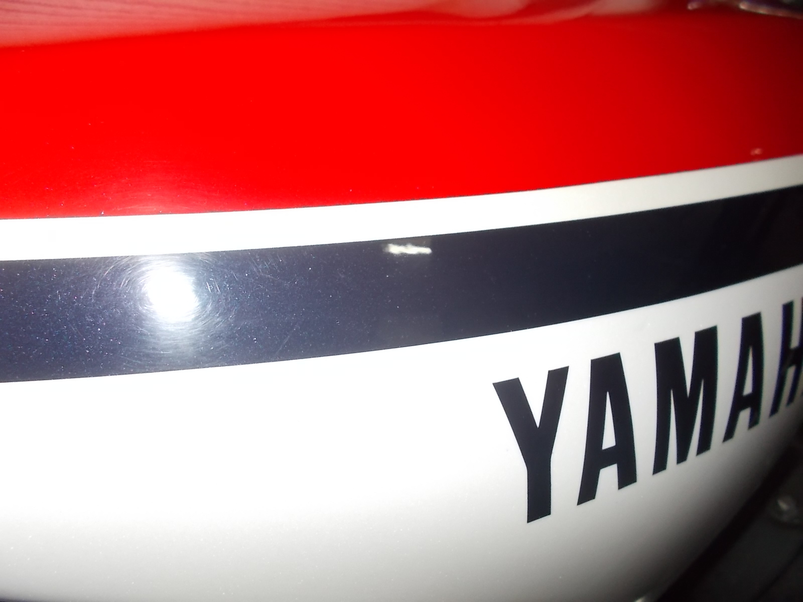

Voila je désirerais repeindre un réservoir de 31 K de 1984 en blanc et rouge.
Quand je demande des infos sur un site de peinture sur la teinte Silky White code GE on me certifie que le code GE de chez YAMAHA n'est pas nacré et que mon réservoir a certainement été repeint.
Quand je regarde mon réservoir d'origine  je suis pas encore aveugle je vois bien que le blanc est nacré (c'est peut être pas le bon terme, bref ça brille)😎
Un avis sur la question ? L'effet nacré est il obtenu avec le vernis ?
Merci👍

A l'origine le blanc de la 31k n'est pas nacré ! Ton réservoir à  du être déjà  repeint !

Pour mon 31K 83, le nacre était dans le vernis.

Pour être plus précis, après le blanc mat, la couche de nacre (paillettes ?) dans du vernis , puis pose des autocollants et vernissage sans nacre (paillettes?).
Le réservoir des 500 a aussi des (paillettes?) dans le rouge c'est pas la même teinte?

Dans le rouge aussi il y a des paillettes.
http://vevert350.free.fr/31K 1984/Silky White.JPG
http://vevert350.free.fr/31K 1984/Stormy Red.JPG

Là , il doit y avoir 2 dosages de nacre, un pour la partie blanche qui a l'air plus intense, et un pour le vernis finition puisque je vois que le filet bleu en a aussi comme sur le 500.  Sur le 31k bleu 83 il y en a que sur le blanc. Je suis pas peintre donc supposition. 👁️
