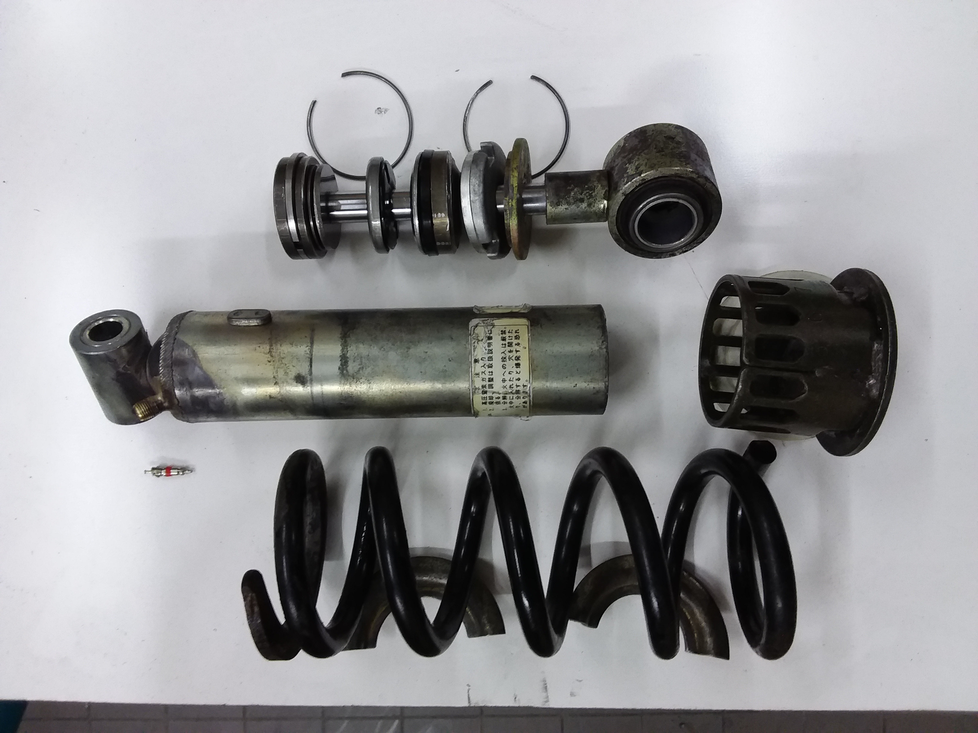

Si l'amorto a rendu tout sont huile ou presque , ça ne veut pas dire qu'il est H.S  complètement !
Souvent quand un amorto pissé sont huile , c'es parcequ'il a perdu ça pression de gaz , qui ne maintient plus le joint hydraulique en place et donc ce joint va laisser passer l'huile !
Pour ma part je reconditionne moi même mes amortos , et des amorto de LC,  j'en ai reconditionner un paquet a l'heure d'aujourd'hui , la majorité avait perdu leur gaz !
Il suffit juste de les ouvrir , d'installer une valve Shrader sois en la taraudage sois en brasant avec de l'argent à  40 % !
Ensuite  , je remplace l'huile  , il en faut 100 ml , puis je referme après avoir bien purger l'air dedans !
Je recharge en gaz , principalement de l'azote a 10 bars voir 12 bars , mais de l'air fait tres bien l'affaire aussi , il n'y a aucune différence,  contrairement à  ce qui ce dit , sauf en motocross et en enduro , mais là  encore j'en connais qu'il roule avec de l'air !
Sinon , sur ma LC , j'ai remplacé mon amorto d'origine par un Showa qui provient d'une 600 CBR F4i  ça va très bien et ça ne coûte pas un bras en occasion !
Cet amorto est un peut plus haut il fait 310 mm ! Si tu veux monter un amorto de la même longueur que l'origine , il te faudra un Showa de 600 CBR PC31 de 1997 à  1998 , pas le modèle 95-  96 !
Pour résumer,
Le Showa de PC31 95/96 = 280 mm
Le Showa de PC31 97/98 = 290 mm ( comme le rdlc !)
Le Showa de PC35 F4i de 2002 ou antèrieur = 310 ( idéal quand on monte sa LC en 17 pouces ! )
 Voilà ,  tu as l'embarras du choix sans trop te ruiné,  toutefois sache aussi que c'edt amorto on entre 25 et 20 ans , et qu'il peuvent aussi à  avoir besoin d'une révision,  mais il sont facile à  reconditionné,  avec en plus de multiple réglages !
Même si c'est modèle sont prévu pour être monter sur des 600 , il conviennent très bien pour nos LC , et le comportement routier est vraiment top !
Ici un amorto de 1WT avec sa valve !

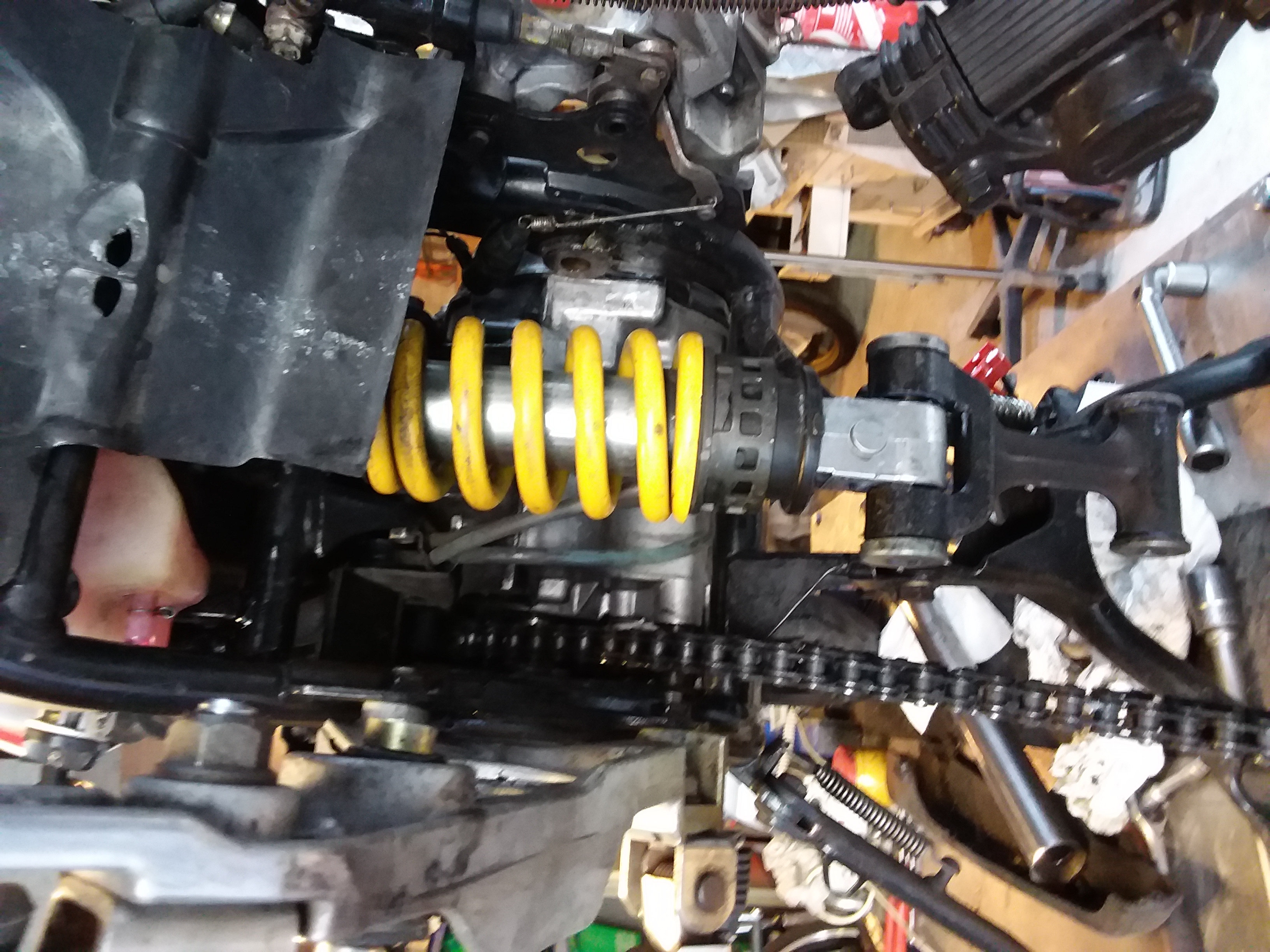

Montage de l'amorto De 600 CBR F4i sur ma LC
