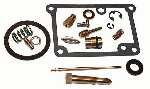

bon, je commence a chercher des pièces, donc par facilité (?)en premier lieu je m attaque a la carburation,.
je commence a comprendre que meme les pièces d usures se rarifient.
a faire, je changerai quasi  toutes les pièces  internes , pas vu sur emac , j ai trouvé ça :
Kit de réparation de carburateur YAMAHA RD350 exp 24 h | eBay
moins cher que le gramme de cocaïne au kilo, j ai un doute (peut etre pour le peugeot 103?).
Quelqu un a un avis ?

Déjà  c'est pas le bon kit, le siège du pointeau   est juste emboité sur le 4L0 et pas vissé comme le modèle que tu présentes.

j avais un gros doute , merci de m avoir confirmer la chose.
si quelqu un a une piste pour trouver un kit convenable, je suis preneur.
