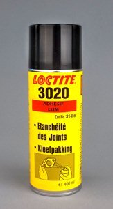

Le joint monte avec un spray en bombe, j me souviens plus du nom, c est toi qui m avait donné l info ….
Messages : 3995
Re: Pb liquide de refroidissement
Sur les bons conseils de Didier j'avais acheté la Loctite 3020.  👍

Un de mes amis qui bosse bien a fait la modif du joint 1 feuille (toujours prendre une exterieure ! ) sur sa 1WT il y a 15 jours pour avoir un squish plus bas.
Remontage avec le 3020 et au bout de 20 bornes une compression passait dans l'eau et donc fuite a l'exterieure.
Demontage, nettoyage et remontage au 3020 + autojoint noir sur 7 mm de large de l'alesage vers l'exterieur et des 2 cotés du joint de culasse.
Resultat apres 600 kms c'est ok sans fuite et sans surpression.
J'ai rencontrer le meme probleme sur un 500 LC avec un seul joint et j'ai fais la meme chose et ca fait 10 qu'elle roule sans fuite.
Tu tentes la meme chose ?
PS :  Je serre toujours les culasses a 3 kg et non 2,5 kg.
