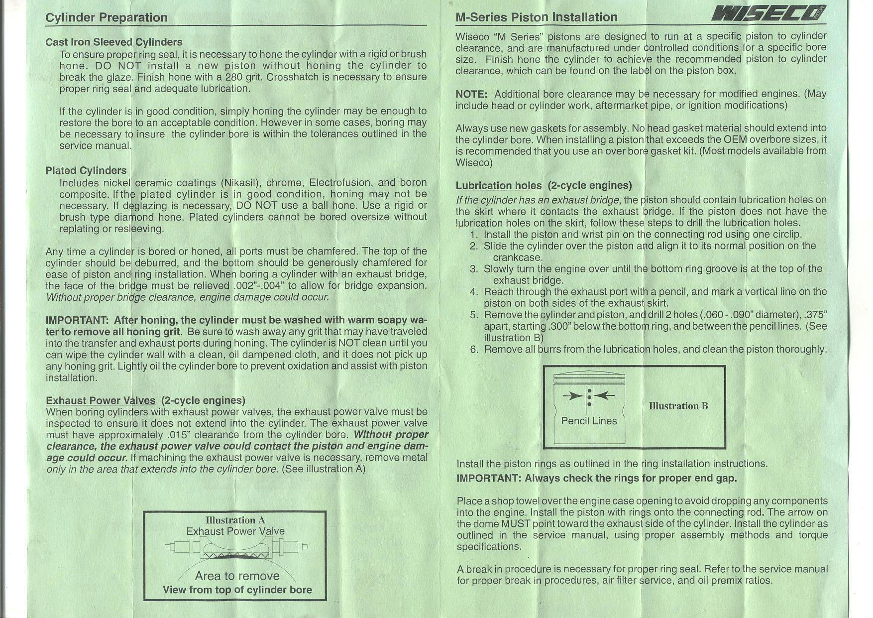

Bonjour à  tous,
Je viens de récupérer mes cylindres (avec les pistons qui vont avec) réalésés avec la côte 1.75, proche du max donc.
Je me pose une question par rapport aux valves qui passent très près du bord du fût du cylindre.
Est-ce que cela peut poser un problème de laisser les valves en état d'origine? Faut-il un peu usiner les valves pour des réalésages importants comme les miens?
Messages : 3994
Re: Projet OW21 - Acte 3
Je me souviens d'avoir retouché un peu l'extérieur des valves (diamètre le plus gros). La notice wiseko préconise bip voir notice d'espace mini si mes souvenirs sont bons, j'ai mis la notice sur le forum mais c'est vieux.

une belle réalisation que cette machine.
Flippant le réalésage a cette cote avec les valves, je comprends que tu te poses la question a laquelle personnellement je ne serai répondre 😞 mais j'ai deja lu je ne sais plus ou quelque chose a ce propos et il me semble qu'il faut effectivement les retoucher.
Messages : 3994
J'ai retrouvé la notice. Donc j'ai édité en haut. 😂

Merci pour vos réponses et le document!
Au montage à  blanc, les valves ne dépassent pas dans le cylindre, mais la marge est réduite...
En fait, sur la moto que j'ai récupéré, les cylindres étaient en +1.5 et les valves avaient "plus de jeu qu'il n'en faut".
J'ai pu récupérer des valves avec des bagues plus conformes, prélevées sur des cylindres en côte origine... d'où mon interrogation
Je continue mes investigations et je vous tiens au courant...
Vince21
Messages : 110
Inscription : 27 avr. 2020, 19:03
Message par Vince21 »
Bon, un peu de lime fine plus papier abrasif de différentes grains pour retirer quelques dixièmes. Maintenant les valves doivent passer à  environ 0.4 mm du bord du cylindre, pour une indication minimale de 0.3 mm. Donc cela devrait être OK ...
