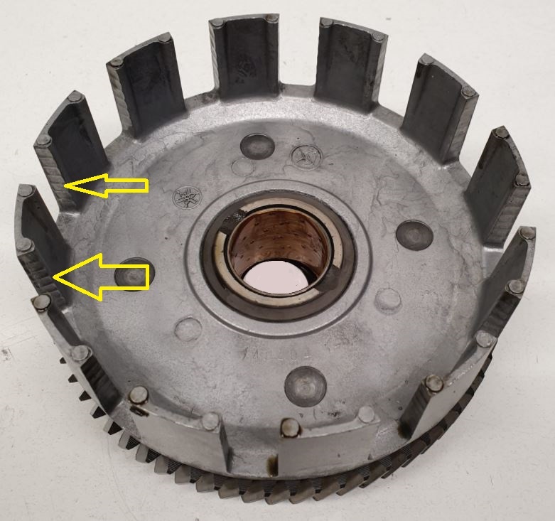

La surface de contact des disques garnis est lisse quand c'est ok.

Les disques et ressort d embrayage sont neuf et la cloche en bon état je vais revoir la garde pour le prochain test.

Pour l'embrayage,  vérifie l'épaisseur de tes disque et regarde le voile ! Sinon remplace tout ! En remplaçant la rondelle entre la noix et la cloche par une moins épaisse,  il est possible d'installer 8 disque au lieu de 7 d'origine ! Mais je n'ai pas le référence de la rondelle ......

J'ai remis un peu de garde à  l'embrayage pour le prochain test.
