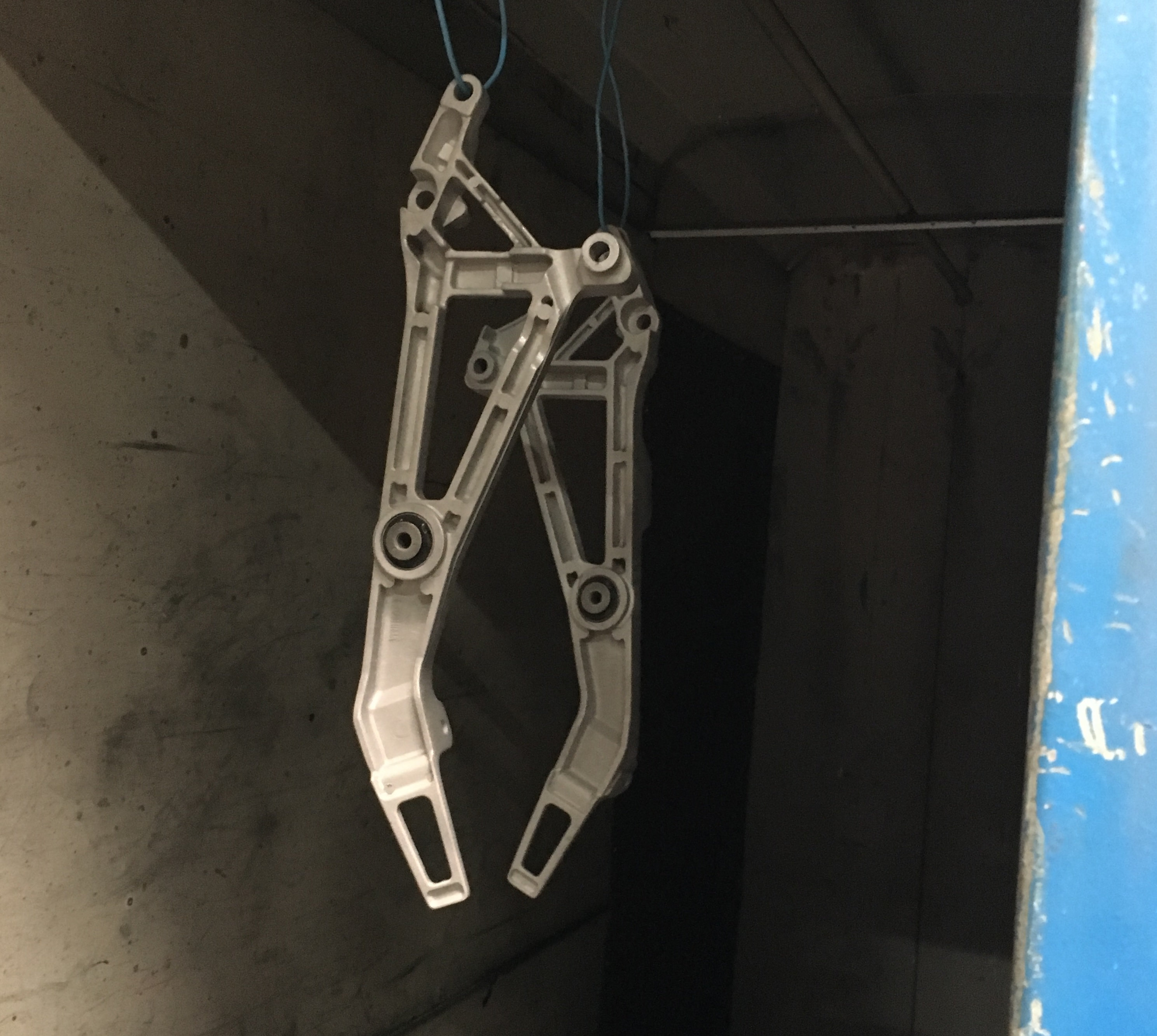

Fin d'étuvage de mes platines : 2 heures à  120° après 3 jours de séchage à  20°, si tout va bien vous aurez des photos ce soir des platines finies, puis des platines équipées :).
A noter tout de même que j'ai du recommencer toute la phase sablage / ponçage / polissage / cachage / resablage à  cause d'un pistolet mal reglé : tout était ouvert à  fond suite sans doute à  son précédent nettoyage, et comme c'est du vernis incolore pas facile de se faire une idée de la concentration de la brume. Du coup première couche de vernis beaucoup trop chargée, coulures, etc, j'ai niqué mes pièces en 2 secondes de pulvérisation et vu la viscosité du vernis impossible de tout enlever proprement, donc j'ai tout recommencé, ça porte à  peu près à  15 heures de boulot rien que pour ces deux platines, ça m'apprendra à  pas vérifier mon matos avant de m'en servir ...
Le bon côté des choses c'est que ça m'a permit de revenir sur des petits défauts que j'avais laissé passer la première fois :).
Bref, photo, la suite plus tard, pas sûr que j'ai le temps de bricoler ce soir :)  :

Voici donc mes platines une fois vernis et le résultat est plutôt sympa (j'avais bien entendu cacher les silent block avant de passer le vernis) :

Dommage peut-être que tes silentblocs tous neufs ai pris 2h à  120° dans la vue
​Figure toi que j'y ai pensé (bon, trop tard parce qu'ils étaient déjà  dans les platines au moment où j'ai décidé de vernir, mais j'y ai pensé !) et que j'ai cherché voir si je trouvais quelque chose sur le sujet. De ce que j'ai pu trouver, les silent bloc sont en général fait de styrène-butadiène (du caoutchouc quoi), c'est une matière qui est stable de -50° à  +80° (wikipédia) dans sa forme la plus basique, ceux utilisés pour faire des silent-bloc destinés à  des moteurs disposent en plus de tout un tas d'additif pour les rendre encore plus résistants à  toutes sortes d agressions (chaleur donc, hydrocarbure, UV, etc...), donc à  priori 2h à  120° ne devraient pas leur poser de problèmes immédiats. Après, est-ce que ça jouera sur leur durée de vie et accélérera leur vieillissement, je verrais, de toute façon j'avais pas trop le choix et si j'ai fait une connerie, beh je le saurai pour la prochaine fois :p.
