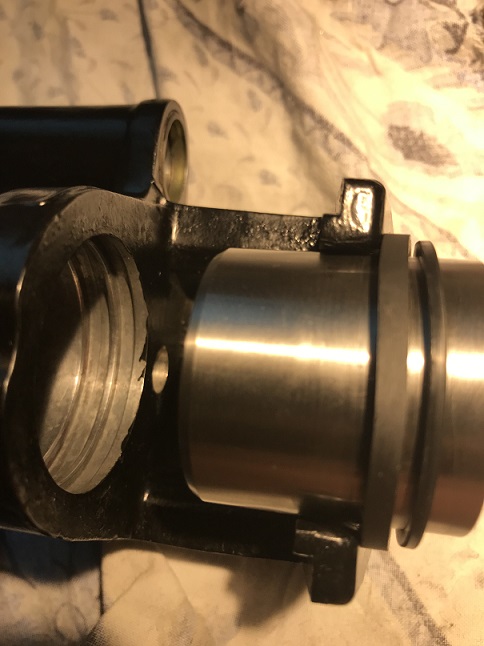

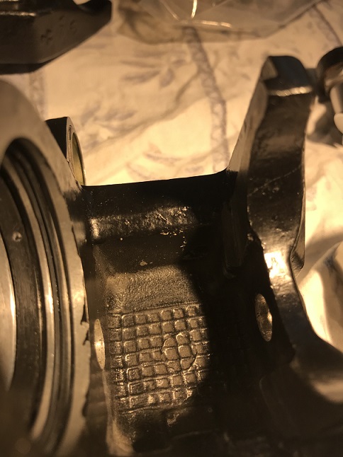

Je viens de recevoir le kit de joints d'étriers avants, ils me semble que la largeur des ces joints est trop étroite. Tous les vendeurs ont les mêmes joints (EMAC, YAMBIT, etc...). Normal, pas normal ?

slt , si tu les a achete chez emac , cest bon , car jai le meme fournisseur et jai refait semaine derniere des etriers av ar de 31k 83

Ok, mais je ne comprends pas , les joints se baladent dans leur gorge, il manque au moins 1m/m d'épaisseur.
J'ai refait ceux du 1wt, les joints rentraient parfaitement dans leur gorge et surtout aucun jeu.

les miens etaient bien de bien
