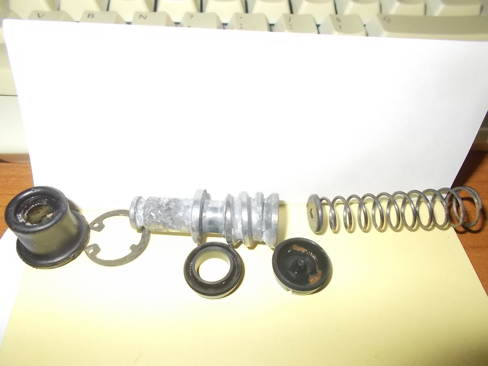

Bon , j'ai démonté un vieux étrier de 31 K et il fait 3,6 mm donc en tenant compte qu'il à  pris le liquide et qu'il s'est tassé un peu avec le piston, ça doit être bon. Pour le maitre cylindre faut que je cherche je sais pas si j'ai. Mais cette rondelle que tu parles est très fine, et moi je la vois bien entre la coupelle et les 3 trous du piston, pour pas que celle-ci soit marquée justement au bout de quelques temps par ces trous. A vérifier. On en fait pas souvent... 🧐
Suis-je clair? 💡
Pour le maitre cylindre j'ai pas ton montage.

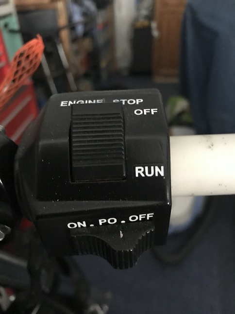

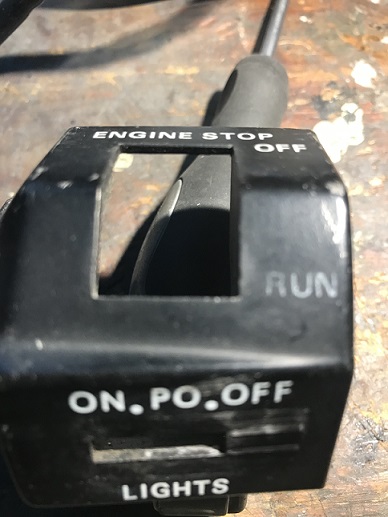

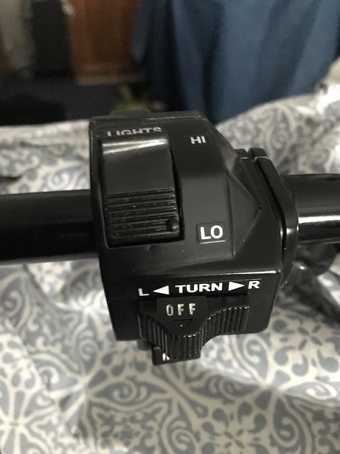

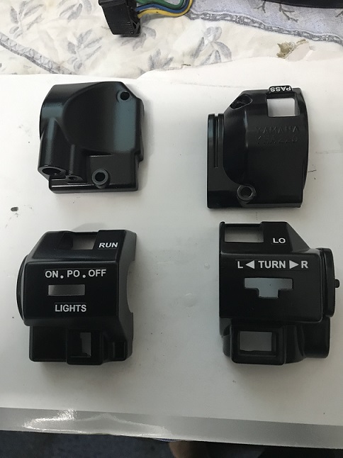

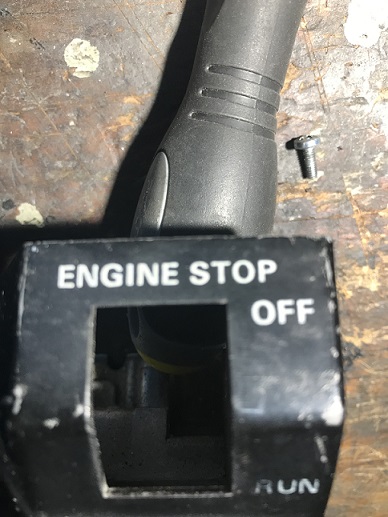

Ayant arrêté le remontage des freins, je me suis attaqué aux commodos
