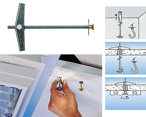

En général, la fonction des outils est dans le nom : tournevis pour ... tourner les vis, démonte pneu pour ... démonter les pneus, chasse-goupille pour ... chasser les goupilles, etc, il y en a des tonnes comme ça. On doit pas avoir les même notions de mécanique. Moi en général je choisi l'outil adapté et j'ai rarement des problèmes (la dernière fois que j'ai voulu me servir d'un tournevis pour empecher un truc de tourner par exemple, ça m'a couté une cloche d'embrayage).
Bref, je chercherai plutot a chasser le spi par l'arrière, plutot que de le mettre de travers par le haut avec un outil pas adapté et en appui sur le fourreau. La solution de le chasser via la pression d'huile est aussi une des plus safe, maintenant effectivement si ton joint spi n'est plus assez étanche tu va juste foutres de l'huile partout :p.
Tu peux aussi essayer de te fabriquer un petit "extracteur" à  inertie avec une cheville à  ressort :
Enfin d'après moi y'a des dizaines de solutions meilleures que le tournevis ou le démonte pneu.
Tu peux developper sur ton outils car je comprends pas comment passer d'une "cheville à  ressort" à  un extracteur à  inertie.
Tu nous peux nous faire un plan ? ;)
