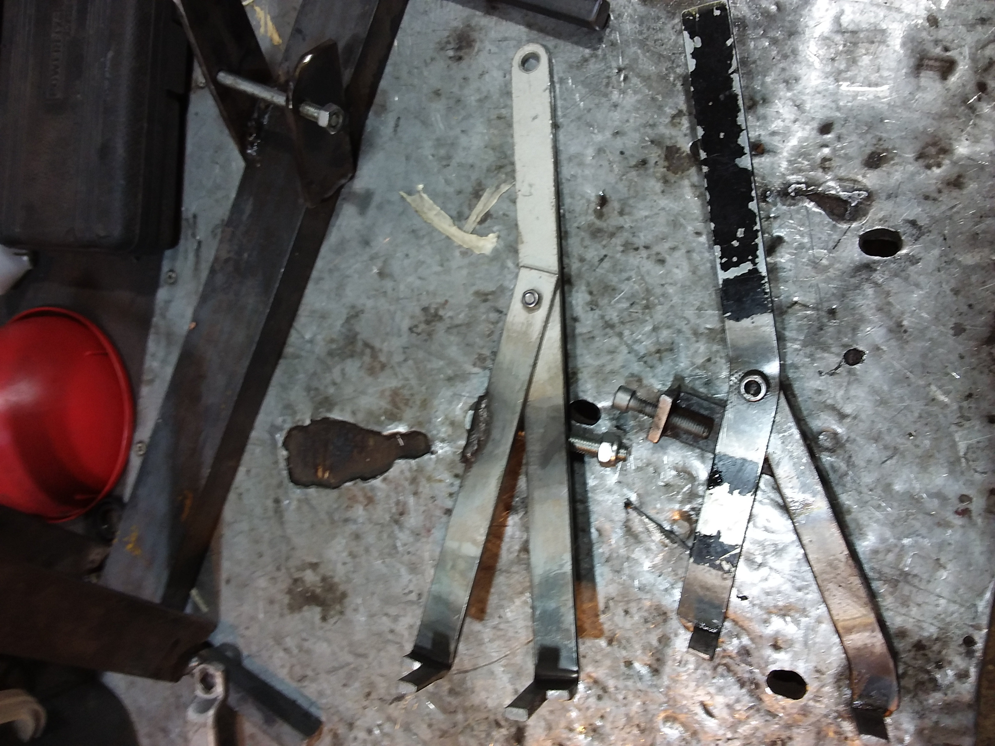

Re: Achat et autopsie 31K
Salut , oui pour démonter la cloche , pas de clé a choque , mais plutôt une clé a embrayage
Moi je m'en  suis fabriquer , et bien plus pratique que la clé a choque
