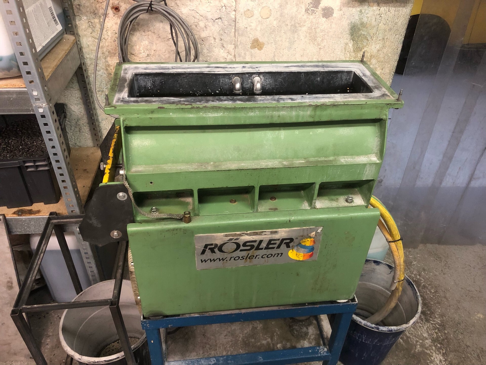

Voila donc le matériel, pour commencer la machine, rien de compliqué, c'est un gros bac qui vibre via un moteur et deux masses excentrique, et une petite pompe qui envoie du produit au compte goutes :

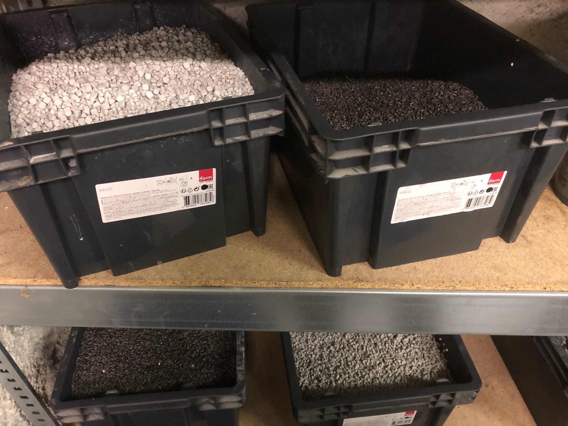

Les "médias", un d'ébauche et un de finition, dans différentes tailles en fonction des pièces à  traiter :

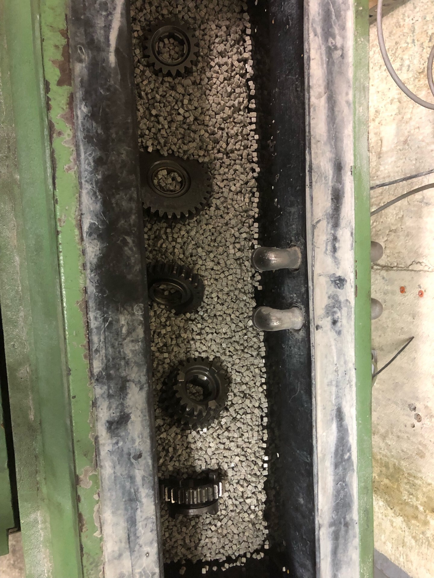

On mets le média d'ébauche dans la machine, on jette les pièces dedans, on mets en route pour quelques heures, et on recommence pour la finition, il faut compter 3h+2h de traitement pour un lot, pour ma boite 2 lots suffisent (les pièces sont petites et peu nombreuses), plutôt 3 lots pour une boite automobile, donc c'est "long" mais la machine travaillent toute seule.

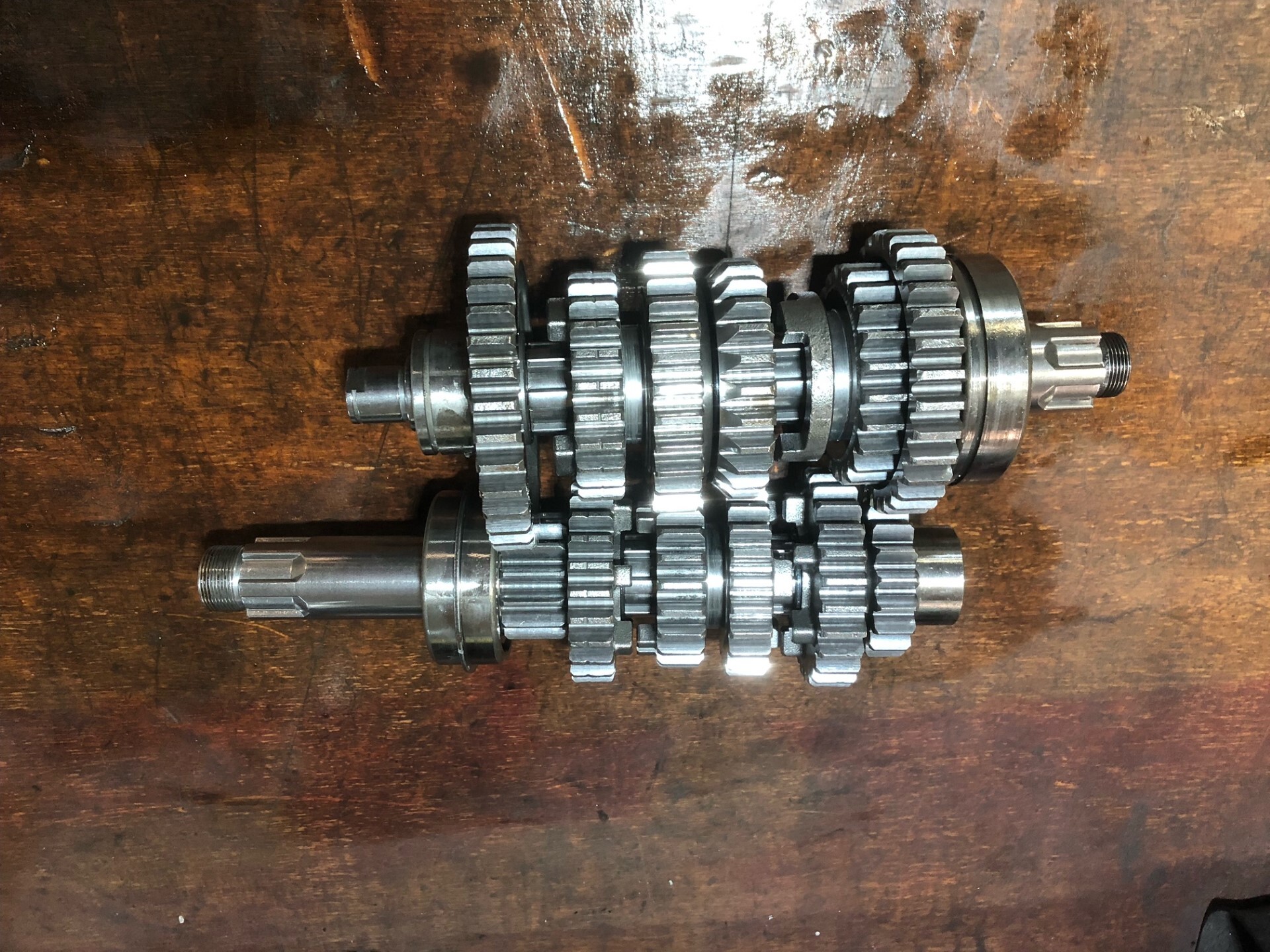

La boite :

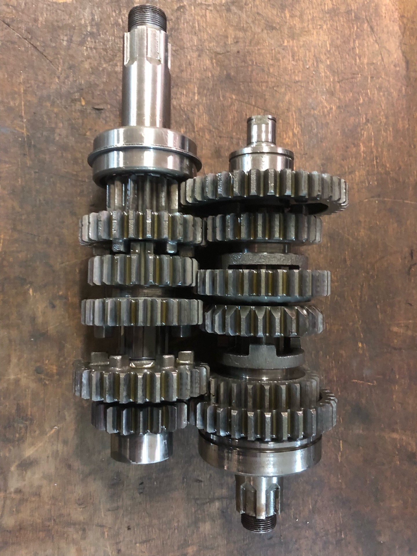

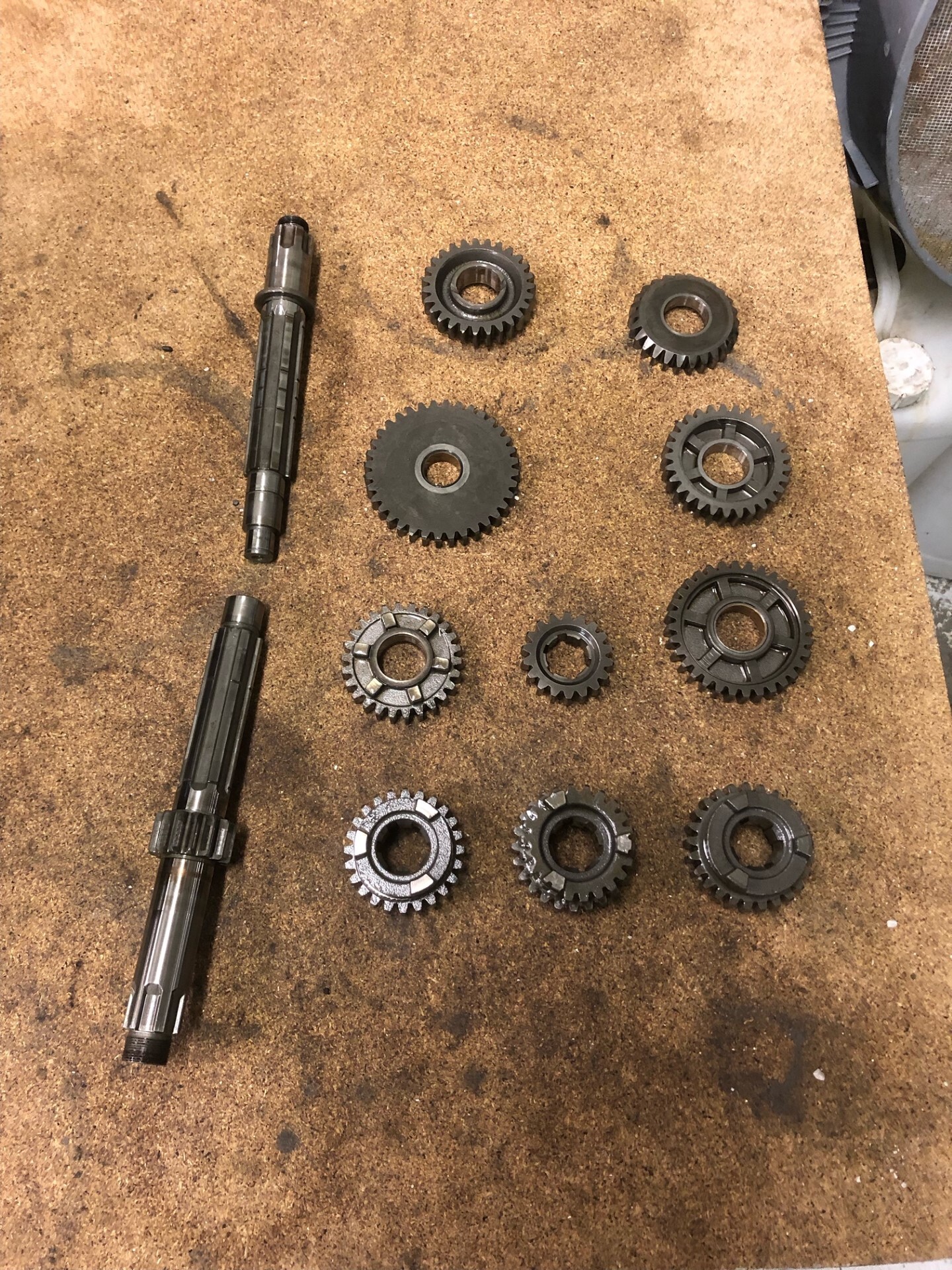

La boite dépilée :
La boite dans le bain d'ébauche avant mise en route :
La boite en sortie d'ébauche, on note déjà  des changements d'aspects :

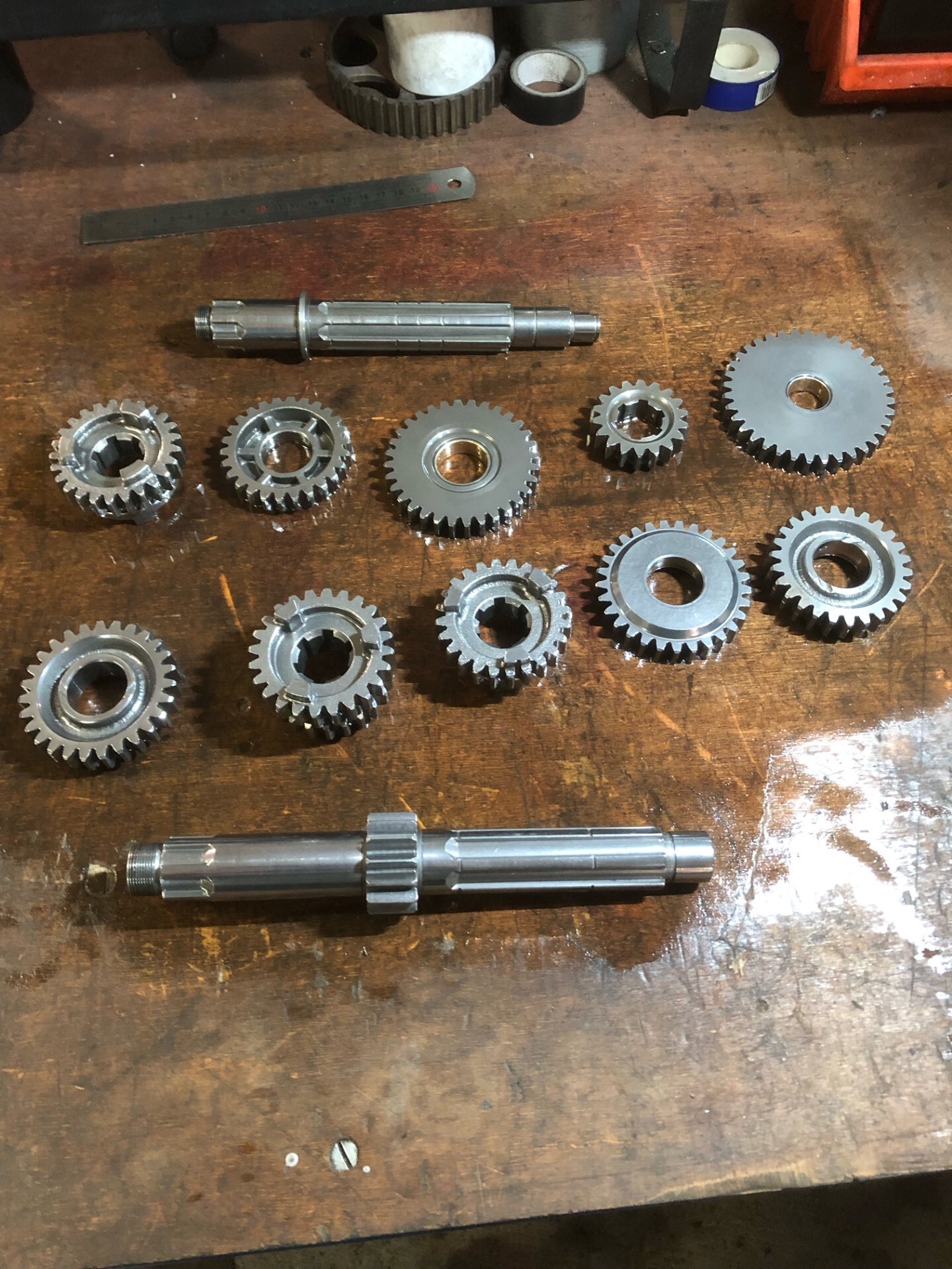

La boite en fin de traitement, nettoyée, rincée et débarrassée du média :
