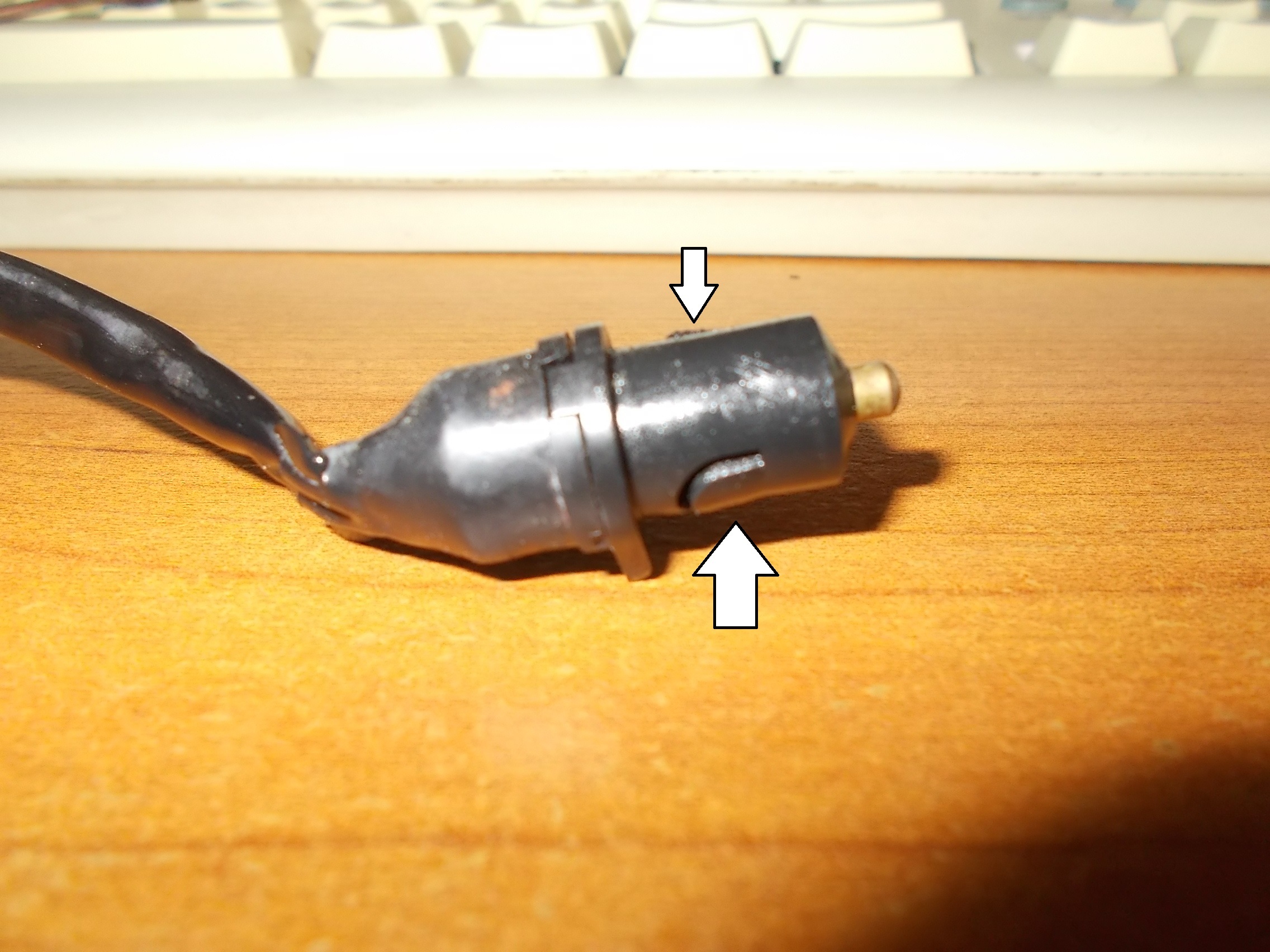

Là  il y a un truc qui m'échappe.... jamais réussi à  démonter le contacteur de stop avant sur 31k...
Comment sort ce bidule ? Merci de vos tuyaux...
(Du coup je l'ai débranché dans le phare pour démonter le MC et le rénover.)

Salut, y a deux petits linguets  à  appuyer dessus en tirant sur le contacteur.

Ok, merci
