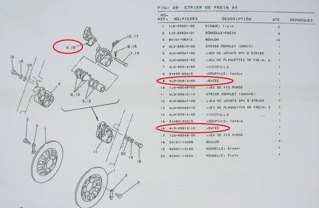

Ok, avec les références ci dessus, la pièce s'appelle pin slide, une gauche et une droite, pièces n° 16 et 28.
4LO 25913-00 et 4LO 25914-00, plus dispo chez YAMAHA et introuvable sur le net. Si vous avez çà , je serai bien preneur, merci.
Ce n'est pas le schéma d'un 4LO, mais on voit bien la pièce.

Non 4L0 25913 10
