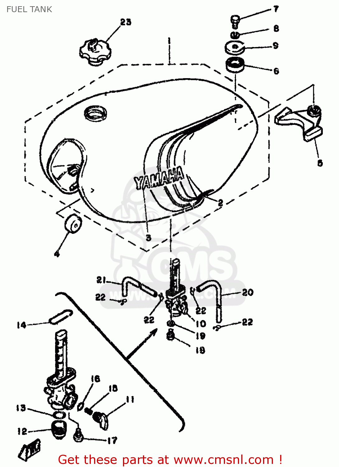

Une question quand même : Dans le kit réparation EMAC il y a 3 joints toriques mais sur l'éclaté du site des pièces yam je n'en vois que 2 (13 et 16) Savez -vous a quoi correspond le 3 iéme torique chez EMAC ?
PIECES YAM
EMAC
4LO
Messages : 3995
Re: Robinet essence 4LO
Le troisième c'est celui que tu changes si tu enlèves le robinet le n°14, le gros rond qui ce loge dans une gorge et devient ovale.

Chez CSMNL en matière de robinet, il y a ça.
Vu la différence de prix savez vous ce que vaut en qualité de modèle à  35,40euros TTC ? Des fois que le changement des toriques ne règle pas le problème de fuite.
