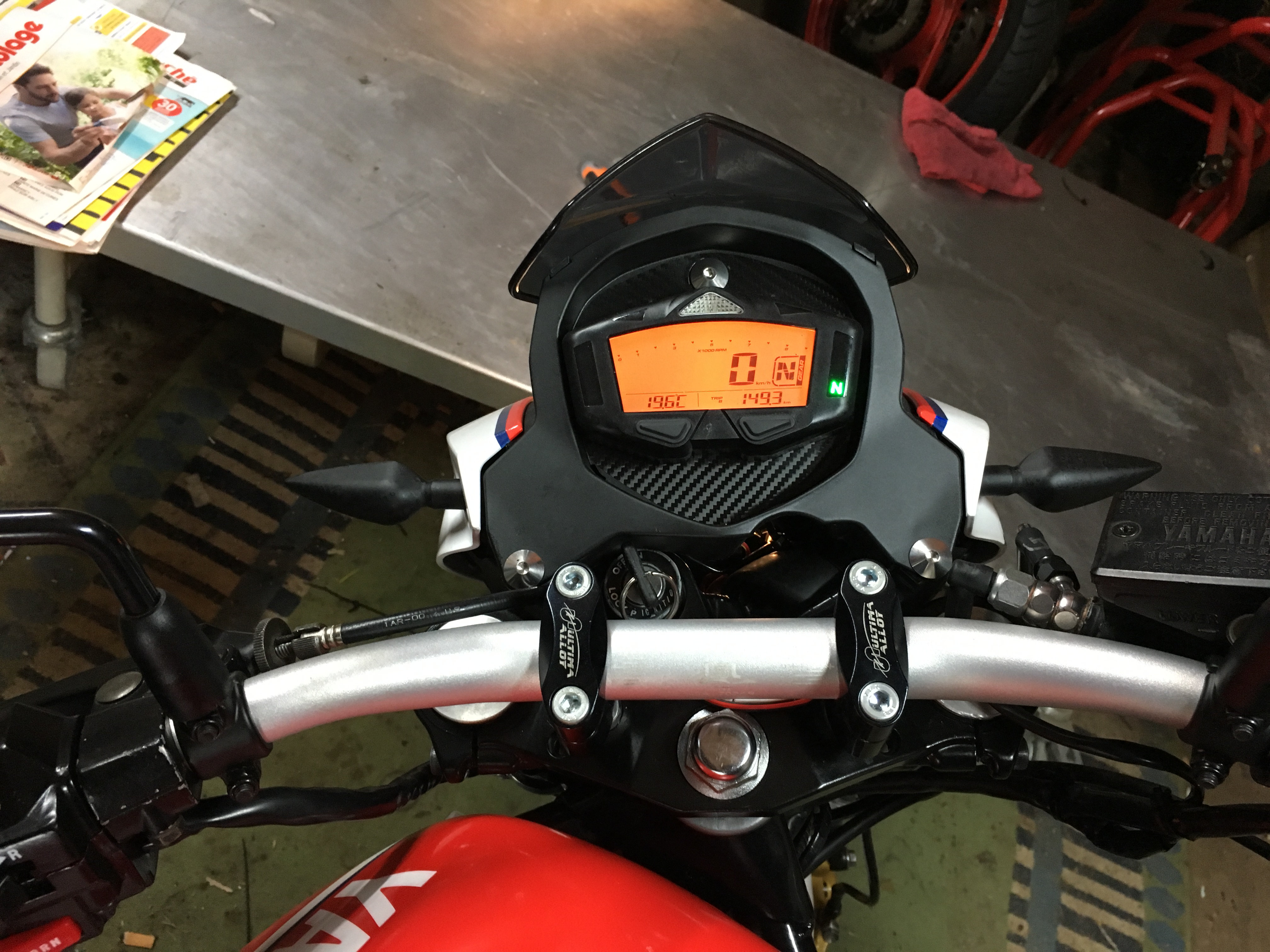

Bon allez, même si elle n'est pas encore parfaite, loin de là , quelques photos :
Il me reste donc pas mal de mise au point, ça fait partie du jeu sur ce genre de moteur, c'est pas ce que je préfère mais ça va le faire, je pense avoir mis le doigt sur ce qui me cause mes désagrément, je vais ré-ouvrir le moteur et reprendre des mesures (diag / squish) et revoir le montage du joint de culasse / culasse (actuellement une seule feuille et je pense qu'il fuit depuis les chambres vers le circuit d'eau, rien de grave mais suffisant pour perturber la carb'). Bref, ça réglera avec un peu plus de rigueur sur le montage et quelques modif' :).

Elle est tout simplement MAGNIFIQUE,  je pense que si Yamaha rééditait une LC , elle ressemblerait un peu à  ça......... elle à  des faux ères de FZ8 , je pense que c'est la tête de fourche qui donne cette impression,  en tout cas elle est au goût du jour , bravo !:wink:

BEAU BOULOT
Je vois que la fixation des rétros c'est parfait :rolleyes:
Bizarre ta carb...
Pour ton joint de culasse on en reparle :wink:
Re: 350 RDLC 1WT Personnalisée.
D'habitude j'aime pas trop les modifs , mais là :  :good:

Oui vraiment superbe félicitation :cool:. Par contre pour la fourche pourquoi ne pas être passé par une de r6 ? Ca restait dans la même famille, tu en trouves pour pas cher (1 er modèle) les inversée 1 peut  + cher mais encore raisonnable et elles sont de bien meilleures qualités :happy:.
