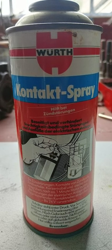

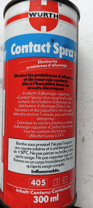

Salut, je crois te l'avoir dit en bas du col, je commencerai par resuivre toutes les connections du faisceau avec un coup d'aérosol contact en déconnectant et reconnectant tes fiches, car l'air marin et les connections dans le temps ça fait pas bon ménage. Ca peut pas lui faire de mal.
C'est ce que je ferai avec ce produit ou un autre.
Ta moto ne peut pas avoir choppé le "vertige" quelques années plus tard être arrivée au pays Basque...
