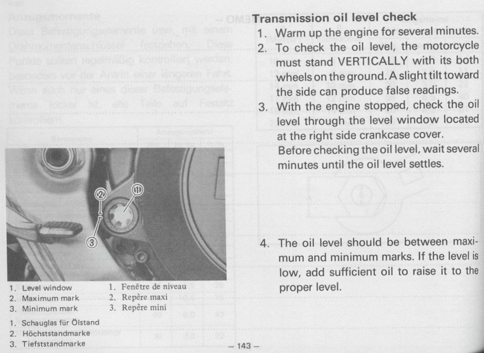

C est la 1ere fois que j entends parler d un contrôle moteur en marche au ralenti, on voit le niveau à  travers le hublot ????

Oui, les 250TDR et 500LC (ou meme 350) n'ont pas la meme longueur de bielle mais, ça ne change rien sur ma photo, personne ne m'a dit où etait le spi.
Je serais curieux de lire le passage du bouquin d'atelier qui parle d'un niveau d'huile moteur en marche... c'est quelle page ?

Il y a 9 heures, dino a dit :
tu as oublié de les remonter les spies dino mdr pour le niveau d'huile c'est moteur a l arrêt
