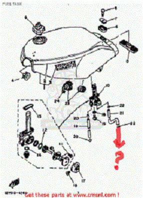

J'ai beau regarder le part list, je n'arrive pas à  brancher le petit tuyau qui part du robinet à ...?
:huh:
Si c'est même robinet que sur les 1WT (ce que je suppose) le gros tuyau est pour l'alimentation des carbus le petit est pour l'arrivée de la dépression.
Re: Restauration 31K 1983
Ok, pour la dépression, mais il se branche où ?
Sur le carbu de droite, à  gauche sous la durite de starter, il y a le tube de connexion en laiton.
Merci pour l'info 😉

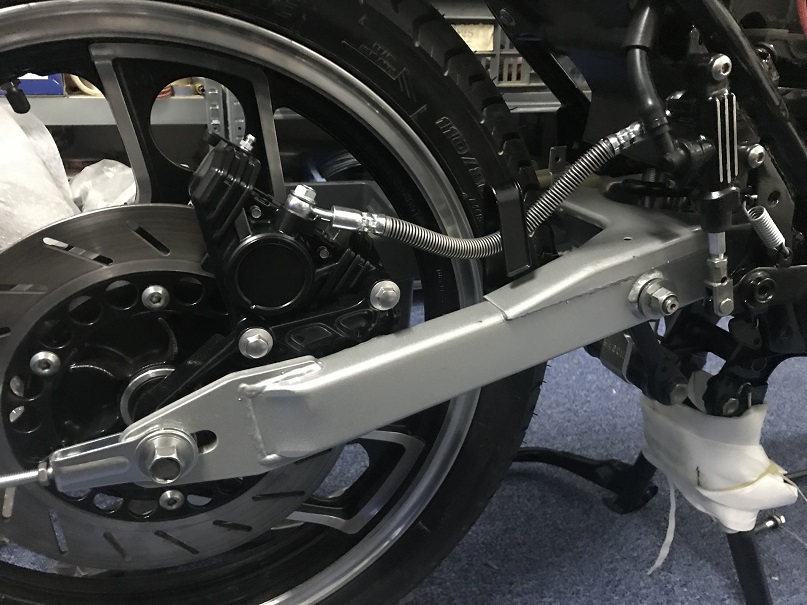

Frein arr remonté

Ta durite de frein AR vient de chez Yambits ?

Pour la durite arrière, c'est effectivement du YAMBIT, et attention il faut rajouter 20% de taxes douanières + un autre pourcentage de frais pour la poste...
