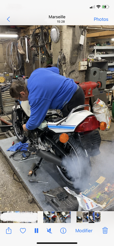

Oui Claude, on a blanchi les  points de masse du cadre  lors de la restauration, et la bobine est neuve.
Donc Samedi j'étais chez mon pote pour tenter de trouver la panne.
D'entrée, on change le CDI, rien, pas d'étincelles.
On change la bobine également par une autre, neuve également.
1- fil à  fil des liaisons propres à  l'allumage/stator ,  ras.
2- on tire en direct deux fils reliant le connecteur de la  bobine et la liaison moteur, et là , étincelles à  la bougie. La moto démarre et j'en profite pour secouer les fils et connecteurs moteur, vers liaisons faisceau et paf, le moteur s'arrête. Logiquement on peut en déduire un souci de fil cassé  (tous les connecteurs ont été vérifiés).
3- re fil à  fil en secouant le faisceau et les fils visibles, ras , la moto ne démarre pas.
4-on pense peut être à  un souci d'isolement aléatoire, et le fait de toucher les fils n'a peut être rien à  voir alors. Donc changement du stator et...toujours rien.
5- on rechange le CDI par celui d'origine et bingo, çà  démarre. Je triture tous les fils/connecteurs, je tire dessus pour retrouver la panne , rien, le moteur tourne tranquillement.
Après coup on peut déduire que :
au départ - stator d'origine + cdi origine, pas d'étincelles (stator d'origine défaillant).
puis -stator d'origine + cdi de réserve, démarrage puis arrêt moteur (cdi de réserve ou et stator défaillant)
 puis- stator de réserve + cdi  de réserve, pas d'étincelles (cdi de réserve défaillant)
et enfin, stator de réserve + cdi origine , ok.
Il semble que l'on a été confronté à  une double panne, un stator et un un cdi défaillants, le tout en mode aléatoire...
Bref, on y a passé la journée, mais la moto tourne 🙂.

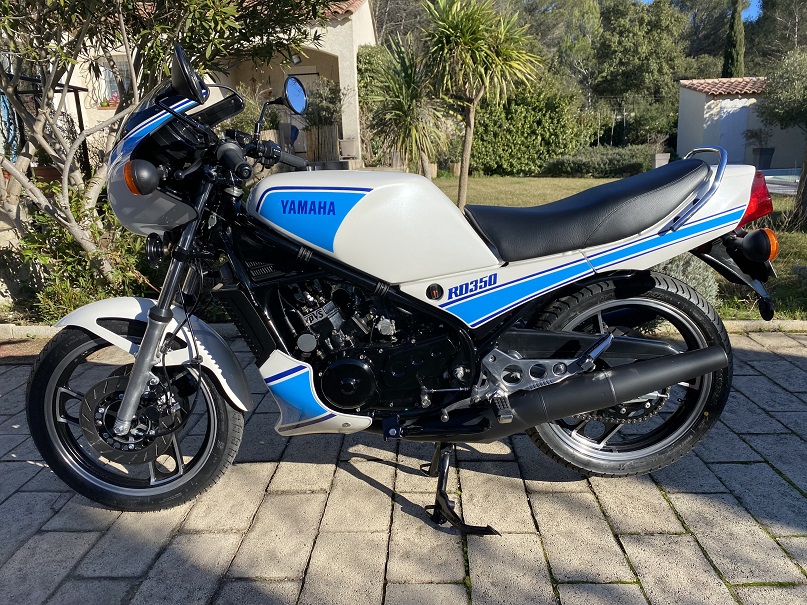

La moto est finie

Très belle moto.

Très jolie, ma préférée dans cette version 31K.
