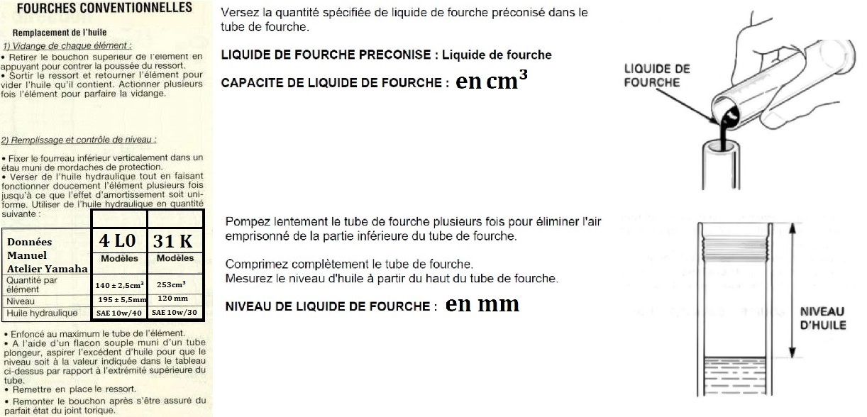

A titre indicatif, les quantités sont prises dans les manuels ateliers Yam, et c'est un montage d'après quelques tableaux trouvés sur le net.

Merci Patrick pour ces infos. J'en conclu que la hauteur entre le haut du tube et l'huile sur un 4LO doit être entre 190mm et 200mm (donc pas 140mm). Sinon j'ai tout remonté aujourd'hui. Au niveau de la fourche, c'est bon. Pour les freins, il faut que je purge demain car c'est pas terrible. En plus j'ai une des vis de fixation de l'étrier droit sur le fourreau qui me semble foirée. Il faut que je regarde tout cela de plus près. C'est soit la vis, soit le pas de vis dans l'étrier ce qui serait plus chiant. En tout cas, impossible de serrer au couple. Au pire (si c'est le pas de vis) je mettrais une vis plus longue pour ressortir de l'étrier et un boulon derrière.

La hauteur d'huile du tableau est donnée pour de l'huile 10W/40.
Claude a de l'expérience et s'il dit qu'avec de la 20 il faut 140 mm, tu peux lui faire confiance vu le nombre de motos qu'il a remonté.

c est surtout avec le changement de ressort de fourche que faut appliquer les 140 et pomper bien a fond /tirer afond etc etc comme expliquer ci dessus

Pour l'huile de fourche, il faut donc que je reprenne tout. J'ai mesuré le diamètre intérieur du tube de fourche (23 mm). Ensuite vu que j'avais mesuré 17,5cm entre le haut du tube et l'huile, je me suis dit qu'il manquait 3,5cm d'huile ... Donc après un rapide calcul du volume d'huile manquant (R² x 3,14 x 3,5) soit 1,15² x 3,14x 3,5 = 14,53 cm3 d'huile manquante. Je doute que ce soit juste, cat il faut tenir compte du fourreau de fourche qui présente un diamètre plus important.  Vos avis m'intéressent sur cette question.

heu , heureusement que japplique pas ta formule pour l huile , parce que jen serais tjrs a ma 1ere fourche
relis ce que je tai ecrit plus haut , ya pas de calul de daimetre ou autre , juste 1 manip et prise dune longueur en mm entre le debut du niveau d hauile et le haut du tube , cest simple , j y arrive
