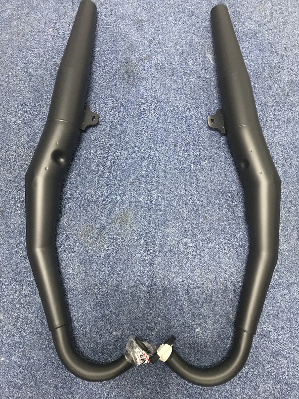

Toujours bredouille en info pour mes joints d'étrier avant (j'ai un peu les boules...), je continue la resto de mon 31K.
J'ai reçu les pots, peints avec le poudre et cuits au four, le résultat est sympa.

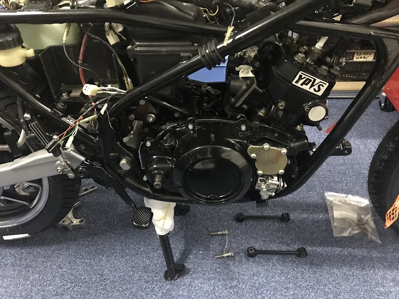

Re: Restauration 31K 1983
Le moteur monté dans le cadre

Il y a 12 heures, Cigale13 a dit :
Ils sont peints par quel procédé ?
Thermolaquage ? Céramique ?
Chez qui ça été fait ?
Merci
