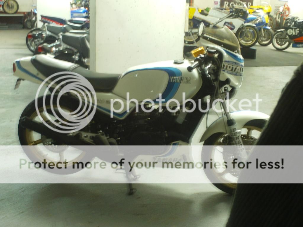

... tu disais que tu voulais la même que celle du moto-tours ( tonton Rigal ), figure toi que j'ai touché de mes mains et yeux cette moto l'année dernière :ph34r:
Tonton en personne m'en a fait la présentation -> le vilo est spécifique ! :D

la lc a rigal
c est 1 vilo fait pour cette moto et soude de partout avec des pieces tz
1 vilo de 4lo recoit sans pb des cylindres de 350 ou 375 tz
faut juste que il soit en tres bonne sante ou mieux neuf
