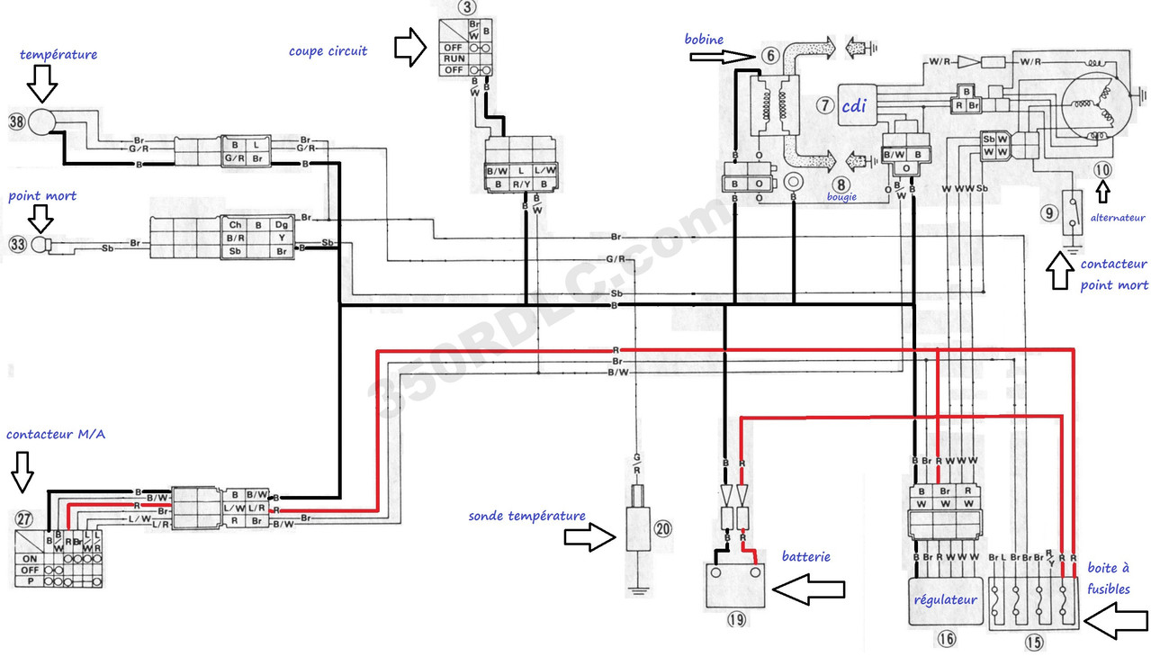

Je dois brancher mon GPS sur mon 4LO et je recherche a faire un branchement "propre" avec alimentation uniquement a pres contact.
Quelqu'un a t'il deja fait un branchement similaire?
Si oui a quel endroit (je n'ai pas le schema elec) et je voudrait eviter de me branché sur le faisceau du phare.

De mémoire sur le brun (marron) du contacteur à clef. Normalement quand le contact est sur ON il est alimenté par le rouge qui vient de la batterie. Si sur OFF alors rien.
A vérifier quand même.

J'avais fait un schéma simplifié y a ... longtemps pour ceux qui font de la piste.

Il faut que tu testes le Br (fil brun à droite du fil rouge sur le schéma de tripote) du contacteur marche arrêt (27). Je pense que quand la clé est sur OFF, il y a rien et quand la clé est sur ON tu as le jus.
Si c'est le cas, tu peux tirer un fil a partir de là et une masse d'où ça t'arrange.
