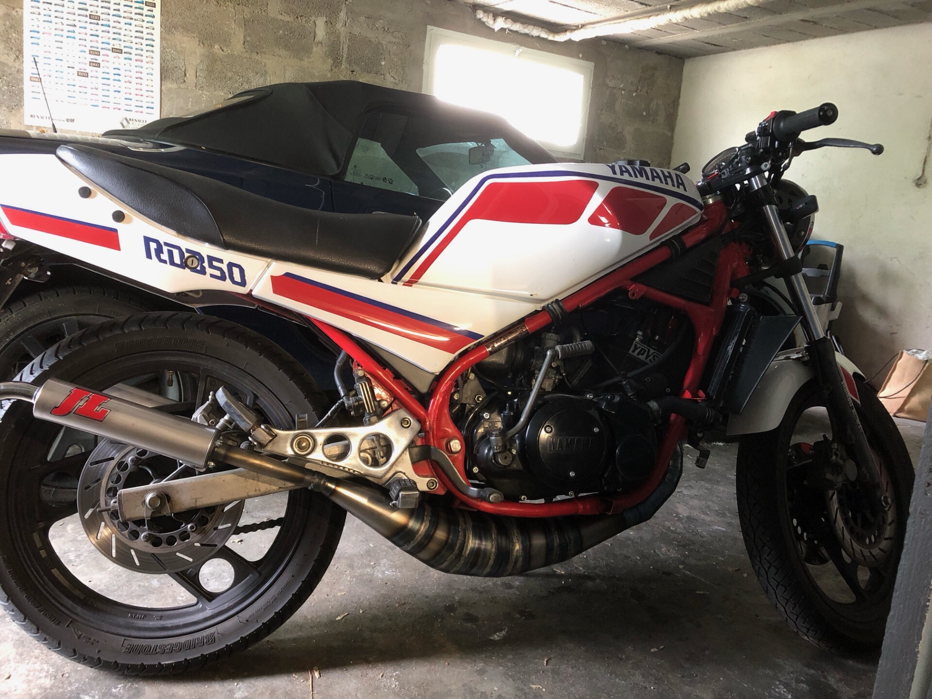

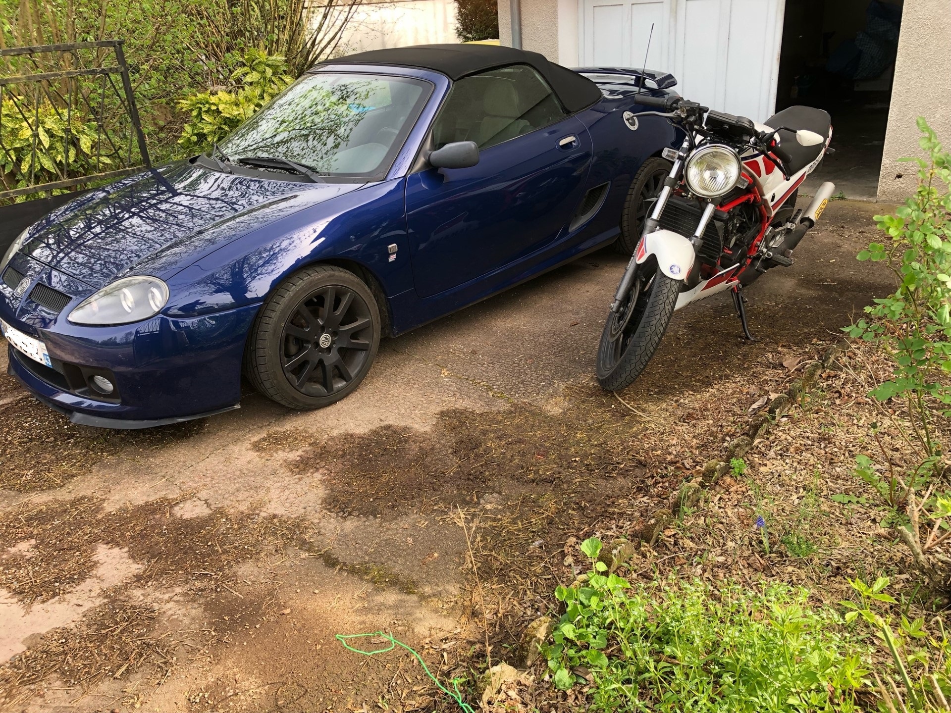

Allez, quelques photo après ces 250km, pour le moment pas de soucis si ce n'est le sifflement qui apparait de temps en temps (je pince la durite et ça disparait, je pense démonter le radiateur pour commencer dans les jours qui viennent) et une petite goutte d'huile de boite qui perle de temps à  autres (je crois que j'ai jamais réussi à  remonter un RD sans avoir cette fuite...)
Bref, la voila :
Et ici accompagné de son acolyte à  4 roues :
Comme vous pouvez voir, j'aime le risque : voitures anglaise et moto 2 temps, non non je cherche pas la merde xD.
