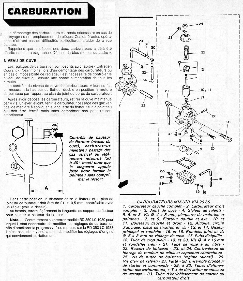

Là  je viens de redemonter le tout, mais j'ai un doute, le niveau de cuve, c'est dans quelle position ?
J'ai mis le carbu droit, et j'ai mis de manière à  ce que les traits des flotteurs soient parallèle au plan de joint, mais en testant le tout, c'est pire, ca pisse des deux trop pleins
Bref, vous faites comment habituellement ? (J'ai vu deux trois sujets, mais je suis pas sûr de la technique)

J'ai fait plan de joint et languette qui repose sur le pointeaux, et j'ai mesuré 21mm entre le haut du flotteur et le plan de joint

Re: Fuite par trop plein
Oui, j'ai la même, par contre c'est pas explicite.
On à  l'impression qu'ils font les 21 mm avec le carbu sur le côté, le flotteur ne touchant donc même pas le pointeaux
Hors, c'est pas possible, enfin je vois pas pourquoi on ferais ca 🤔
Put*** j'avais pas percuté, le schéma prend pas en compte l'inclinaison du carbu, je vois à  peu près combien ca fait maintenant 30/40 °
Ce genre de tuto m'a foutu le doute faut dire

Alors:
J'ai refais le niveau des cuves on est sur du 21mm selon la méthode incliné
J'ai changé les sièges de pointeaux à  nouveau (j'ai remis les anciens avec des joints propre, car il semblerait que les neufs soint moins haut que les anciens, des fois que ca change quelques chose...)
J'ai tout contrôlé, et encore une fois quand je met sur le réservoir et que j'ouvre, ca pisse par les trop plein et la mise à  l'air de droite (assis sur la bécane)
