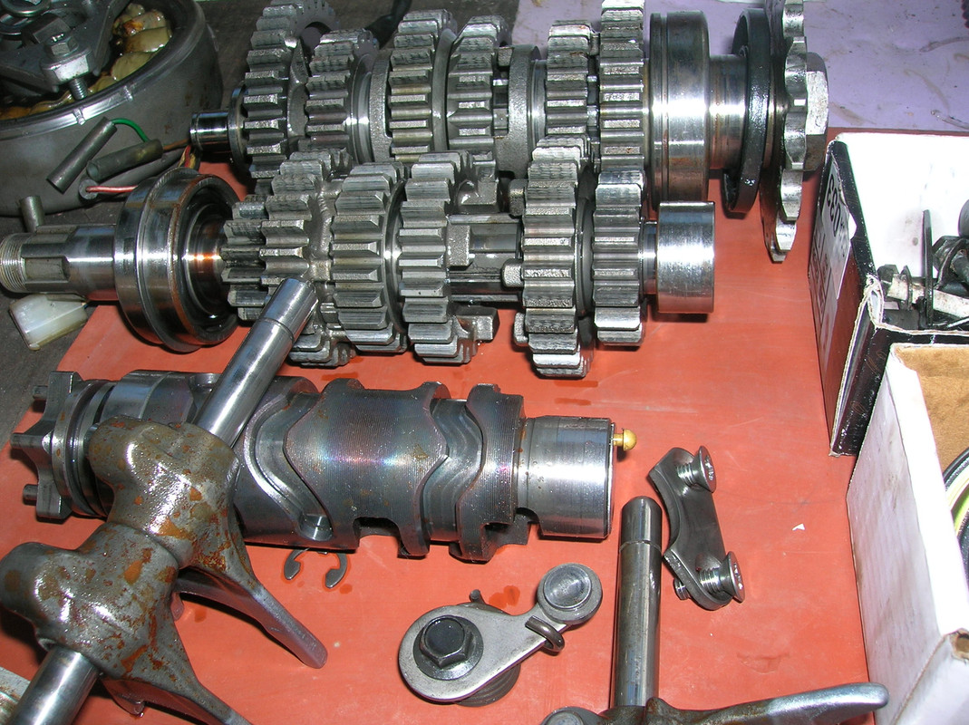

Messages : 4026
Re: pissette carbu droit
12 ans sur la béquille toujours pareil, oxydation de toutes les parties au dessus du niveau d'huile (donc roulements, pignons ...), dépôt au fond du carter, sur la photo le vilo était neuf avant remisage une dizaine d'année aussi de la moto dans un garage de maison, (pas en planche) .

Le 11/03/2025 at 10:04, tripotemascagne a dit :
Salle gueule mais quand même 12 ans. Le temps n'arrange rien. La chance ma cave est très sec. Même pour du vin
