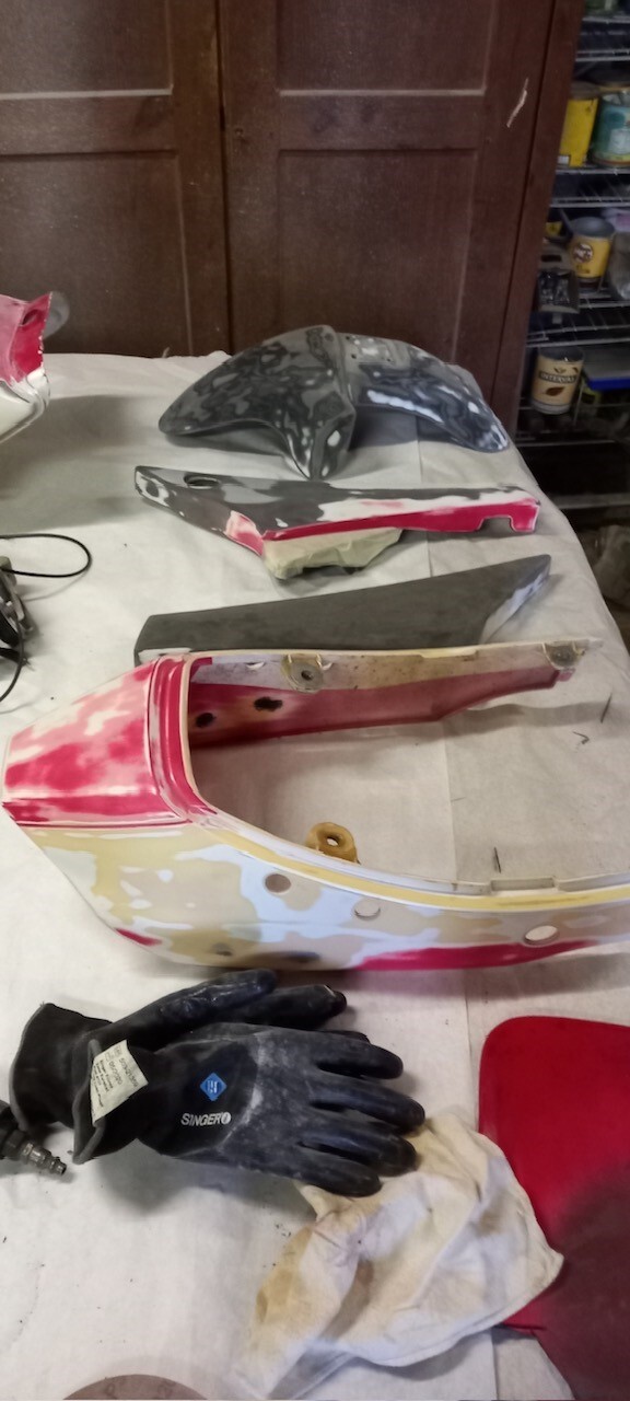

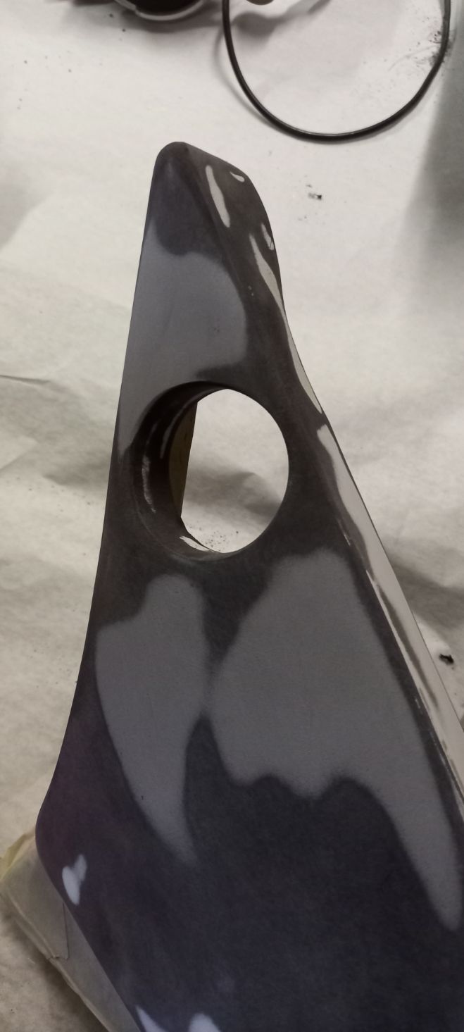

Pour patienter, quelques photos de l'avancement :
Réservoir étamé, débosselé et réparé, la je vais (re)passer du restom dedans, il y avait déjà  un traitement mais il a fallu utiliser un tire-clou donc au cas où je repasse un peu de résine.
Les flanc, celui de gauche était tout gondolé et semblait avoir souffert d'un incendie (visible en haut de la première photo), réparation donc :
Enfin voila, ça avance tranquillement :
J'ai aussi modifié le sabot pour aller sans carénages, de toute façon ils sont pas très frais et pas mal cassé, pas de regrets donc, pour la peinture ça sera du blanc 9010, j'ai pas les moyens de faire du tri-couche nacré pour le Silky White, et la déco type 1UA (désolé pour les puristes mais la déco 31k je peux pas).
